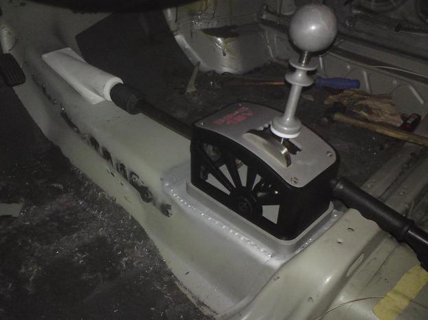

Re: innenliegende Schaltung
Bei mir gibts was schönes, falls Du so was haben möchtest.
- Neue Schatung 005.jpg (47.86 KiB) 89143 mal betrachtet
Daten gibt es da nicht.benp64 hat geschrieben:Hat da jemand paar Daten wo ich die Durchführung in Tunnel/spritzwand machen muss?
Aber an meinem Bild kannst dich schon mal orientieren.
Das Loch ist etwas außermittig. Ca. 1cm rechts.
Die von mir gezeigte Schaltung funktioniert eh nur mit kurzen Schaltwegen
Für die langen Serienwege ist das nix, da geht gar kein Gang rein
