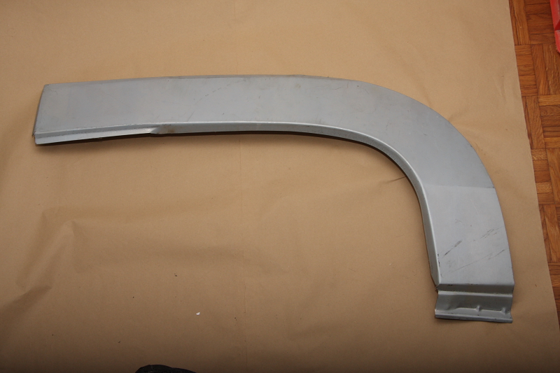

Habe ich grade bei ebay gesehen, sind das 2 verschiedene oder sind es bei den Anbietern nur Musterbilder???
http://www.ebay.de/itm/RADLAUF-REPARATU ... 460c212b25
http://www.ebay.de/itm/RADLAUF-REPARATU ... 53f307ac51
oder hab ich was nicht richtig gelesen?

Sind nur andere Ausschnitte.
Aber wenn Du schon fragst, was brauchste genau? Ich hab da noch ein einfaches für die rechte Seite. Ohne Tankausschnitt und Endspitze.
Und zusätzlich noch die Innenradläufe für beide Seiten.

Das von ATP habe ich auch, ist der komplette Radlauf, bis runter zum Schweller und Passgenauigkeit beim anlegen sieht auch sehr gut aus nur ans einschweißen hab ich mich noch nicht getraut.

Brauche beide Seiten inkl der Endspitzen!!! Sonst gerne!!! Also kann ich ruhig die von ATP nehmen?

Das Bild von Anbieter MS ist von ein Klokkerholm Blech. 5020591 Links und 5020592 Rechts.
http://altopelhilfe.de/neuopelshop/inde ... ts_id=2896
Der Andere wird auch bei Autoteile.net angeboten. DD9317031/1 Links. Nur für Rechts seht die wieder wie dem Von Klokkerholm aus.
Ich habe die von Klokkerholm verwendet. Sehe http://forum.corsa-a.de/viewtopic.php?f ... 2&start=15

Das Bild von Partoso/MS zeigt nicht nur die Klokkerholm Teile, wenn du dort bestellst, bekommst du auch Klokkerholm.
Hab meine dort auch bestellt, top. Exakt so wie auf dem Bild, gehen bis kurz vor den Tankstutzen.

Solche Bleche wie Chili da hat kriegt man auch bei PS-Autoteile, die Abbildung von PS zeigt allerdings das "ganze" Radlaufblech.

Genau, deshalb habe ich damals meine Bestellung von PS zurück geschickt.
