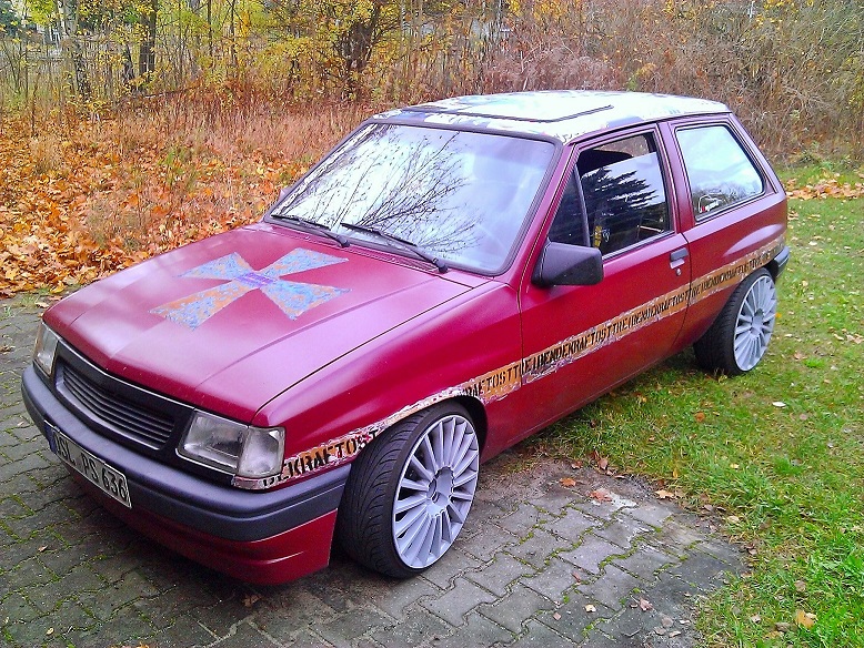

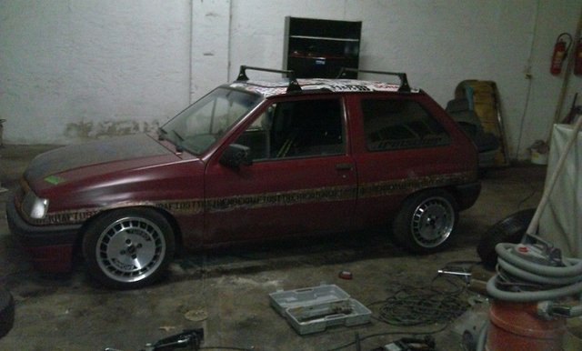

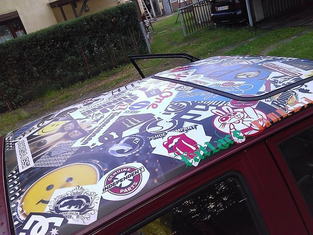

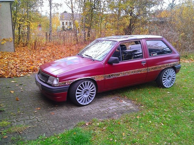

Angefangen als 1.2 wurde er auf 1.er E16se umgebaut, in grau matt gerollt so hab ich ihn bekommen...
ich habe ihn dann angefangen etwas umzubauen ;)
-weinrot seidenglanz mit Roststreifen und innenlackierung mit klarlack versiegelt
-innenraum gestrippt, wichers sitze, raid lenkrad, domstreben
-17er alus + spurplatten etc.
-gewinnde
-polierte DK 2l8v
-einstellbarer BDR
-Lexmaul NW
-Scheibentönung
-UVM
-jetz steht demnächst <umbau auf 2l8v an...motor wird gerade fertig gemacht, dh. bearbeiteter Zylinderkopf ansaugbrücke, Düsen usw.
sind nur ein paar bildchen, morgen stell ich noch welche vom innenraum und motor ein.
ich hoffe er gefällt dem ein oder anderen ;-) mir macht er auf jdenfall eine menge Spaß, 4. Gang 200 :)
geht nicht, gibts nicht!

Der rockt, aber richtig!
Sieht so ein bisschen verranzt aus und dann im Kontrast diese riesigen 17 Zoll Felgen drauf. Sehr geil!

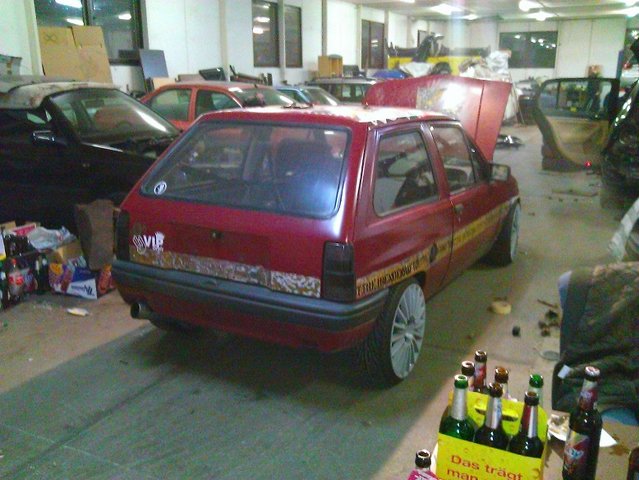

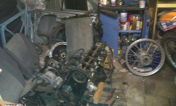

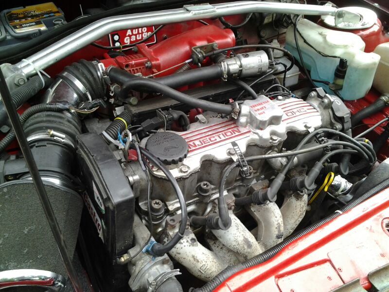

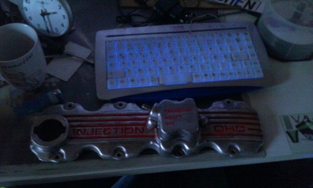

hier mal mein c20ne mit allen anbauteilen geschossen für 200...ventildeckel in wunschoptik bearbeitet mit Logo ( der soll dann wie die umrandung des autos auch etwas rost ansetzen )

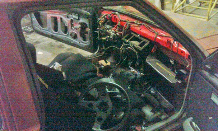

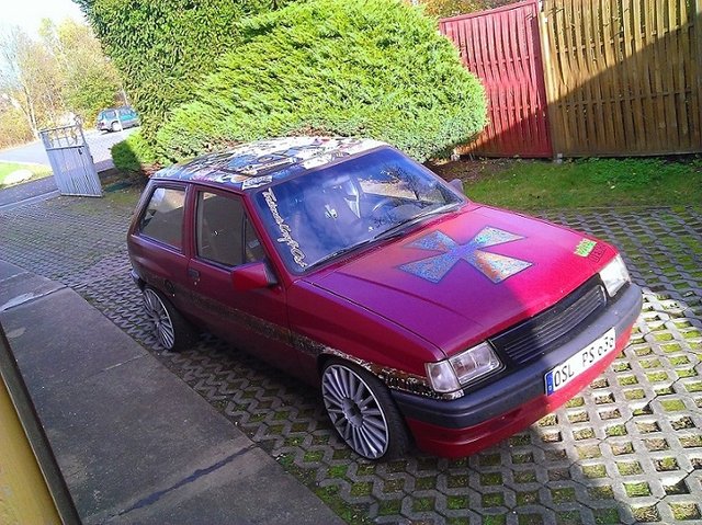

hier mal ein bild von meinen Traum Felgen :D Et 28...eigenbau dachgepäckträger ( noch nich fertig ) Amaturenbrett ausgebaut und Schwarz gemacht ( Bild stell ich noch ein ) GSI Lenkrad, GSI Türpappen ( noch mit der post unterwegs )

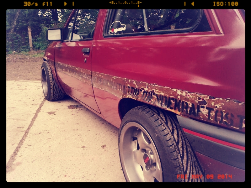

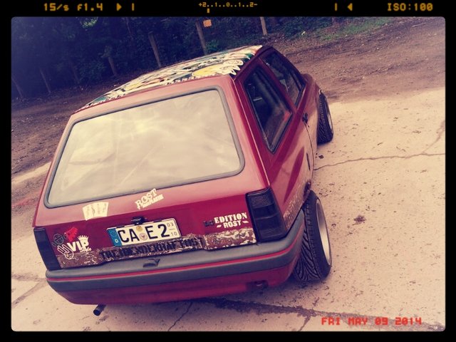

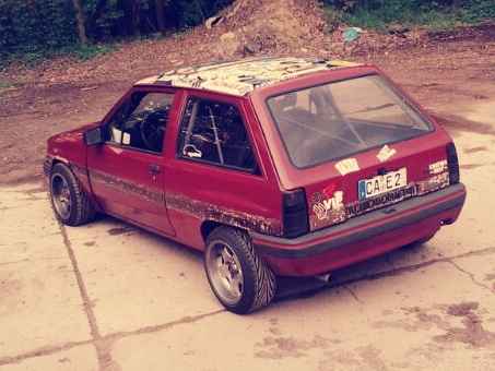

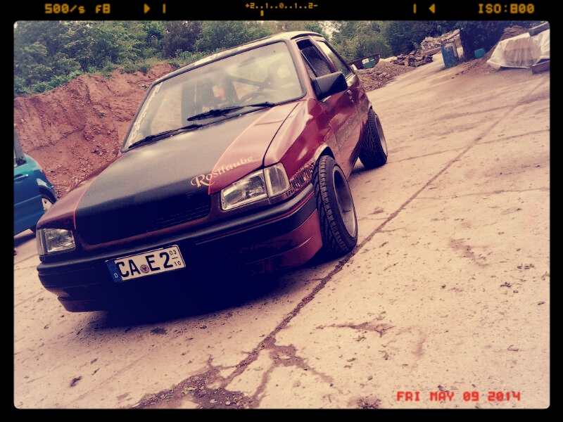

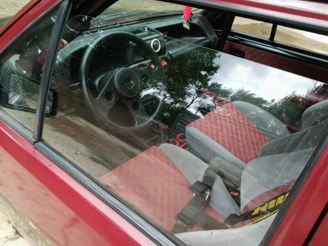

so mein Projekt wurde nochmals übern haufen geworfen und jetz ist er soweit fertig...
>Koni Fahrwerk / H&R Federn
>WIchers Alu Käfig
>BCW 8x14 Alus
>C20NE Motor, Ansaugbrücke Bearbeitet Kanäle erweitert, Drosselklappe poliert, Zylinderkopf Kanäle bearbeitet Plan geschliffen, 2 Strahlige Einspritzdüsen, Mantzel Nockenwelle + Chip, F15 Getriebe mit Dieselschwungrad erleichtert, RaidHP Luftfilter
>GSI Sitze, GSI Lenkrad, Schrohtgurte
>Zusatzinstrument Öltemp.
>Kadett E Digitaltacho
>TÜV Eintragung :)
