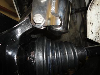

Also das es beim Motorumbau auf C20XE die ein oder andere Problematik geben könnte war mir ja vorher klar.
Aber damit, das die Achsmanschette am Stoßdämpfer schleift habe ich zum Beispiel nicht gerechnet!! Mittlerweile habe ich zwar noch ein paar passende Gummimanschetten gefunden, allerdings habe ich keine Ahnung von welchem Auto die sind.
Da die Teile ja gerne mal kaputt gehen, würde ich interessieren, was ich da so für Manschetten genommen habt!?

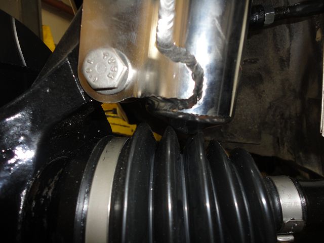

Zu den Manschetten.
Spidan nr. :23126
Sind vom Peugeot oder so, gibts z. B. in ebay.
Passen innen und außen, gehen sehr streng drauf.

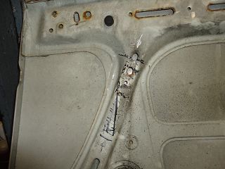

Die Sache mit den Zugstreben ist mir auch schon aufgefallen, weshalb ich doch eher zu der Haubenlösung tendiere.

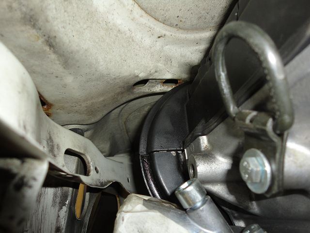

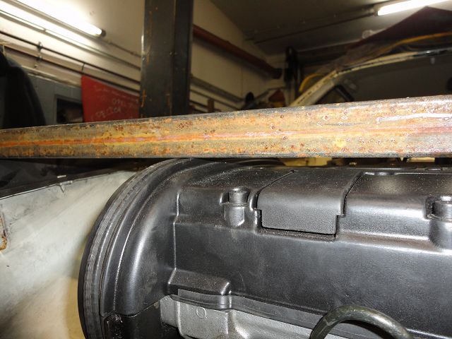

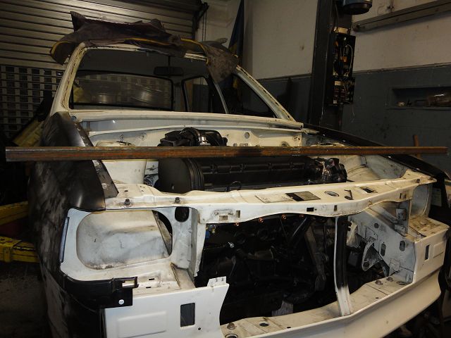

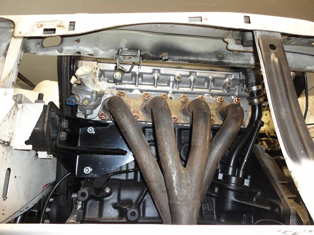

Auf dem Bild ist zwar noch die Nase am Getriebe, aber ich denke man erkennt wie eng es wird.
(Federbein ein wenig mit Getriebeheber angehoben)
Die Strebe in der Haube würde ich in diesem Bereich etwas bearbeiten
Achso mit einer anderen Achsmanschette aus Gummi (wie gesagt keine Ahnung von welchem Auto sie war)
passt das ganze auch zu dem Federbein!!!

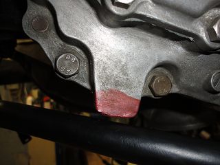

Die Nase am Getriebe muss weg.
Ebenso hilft es etwas den vordern Getriebehalter leicht zu lösen, dann mit dem Wagenheber nach oben drücken und erst dann wieder festschrauben.
Bringt oft einen cm.
Die 2 linken Löcher vom Getriebehalter sind bei Hennigteilen ca. 5 mm nach unten versetzt und das bringt einen weiteren cm.
So wie es bei Dir jetzt ist, knallt die Zugstrebe voll rein und das ist gefährlich.
