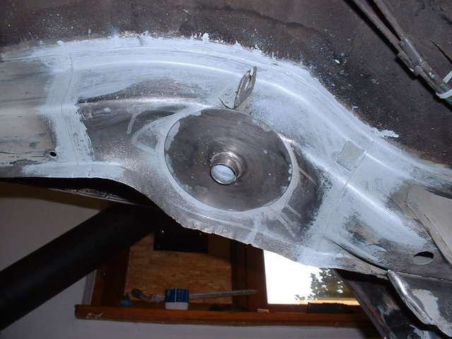

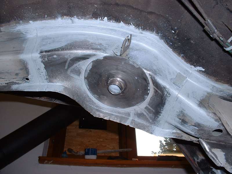

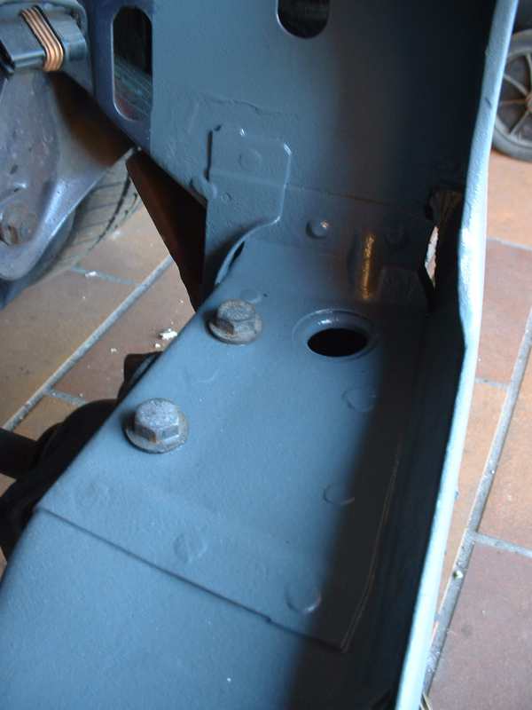

Die schönsten Schweißarbeiten hab ich mir ja zum Schluss aufgehoben. Gestern hab ich dem Längsträger hinten links endlich das aufbereitete Vorface-Spenderteil incl. Federteller (Danke Jens! ;) ) eingepflanzt. Für mich ein weiterer kleiner Sieg. :top: Nach dem verschleifen sahs dann fast so aus als wärs nie anders gewesen.
Wird alles noch ewig dauern bis er wieder auf die Straße kommt, bin ja nicht darauf angewiesen. Immerhin gehts vorwärts. Und die Motivation schwankt, ich denke ihr kennt das.

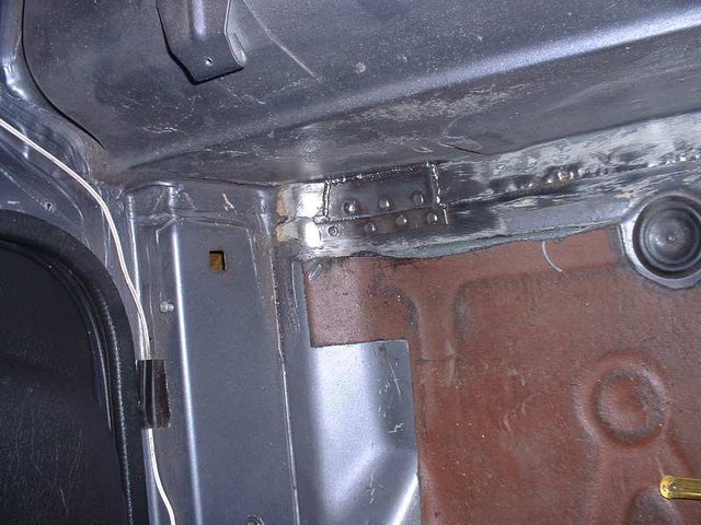

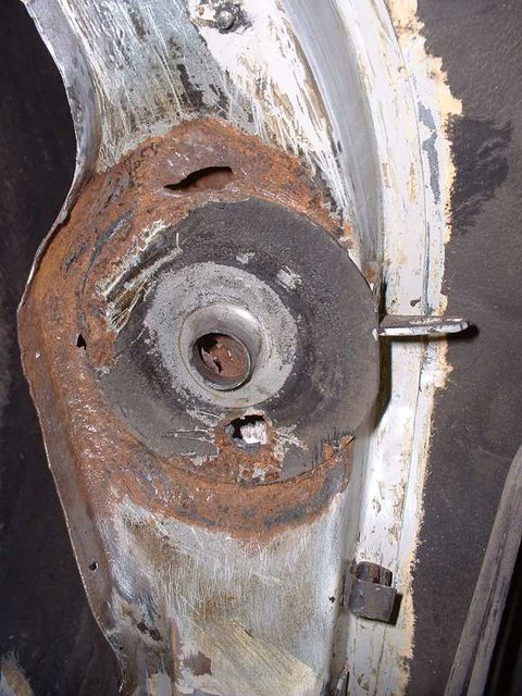

Das Foto mag ich besonders gern. Man kann die Knusprigkeit förmlich spüren.

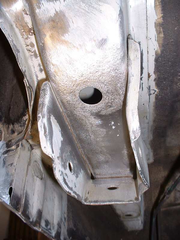

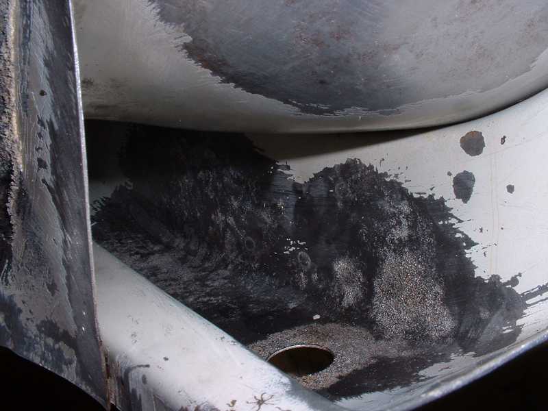

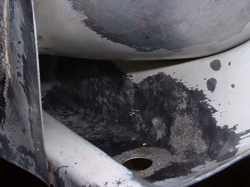

Hohlraum innen entrostet, Deox Gel ftw.

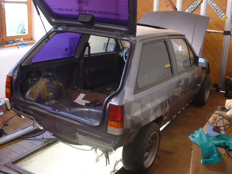

Schöneres Foto vom Auto hab ich nicht :D

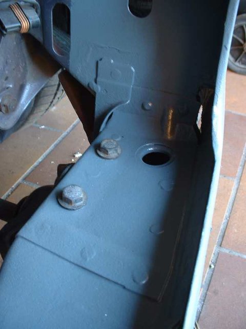

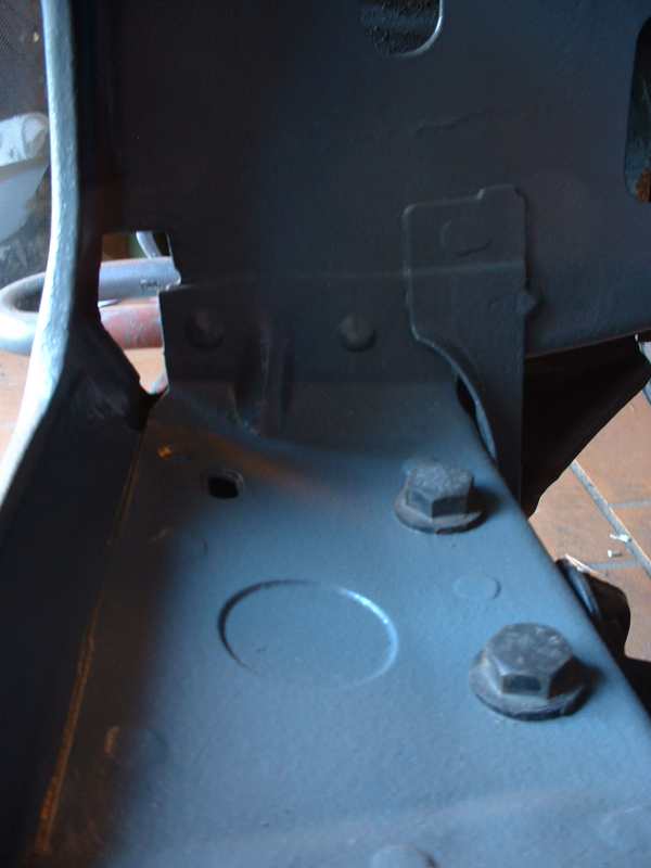

Innen neu...
Innen neu...

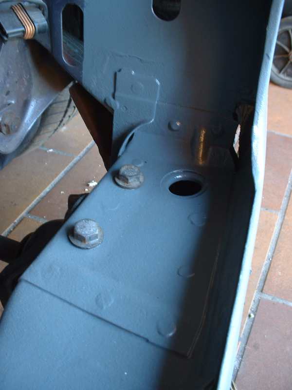

Aussen neu, besser is das

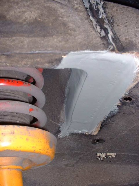

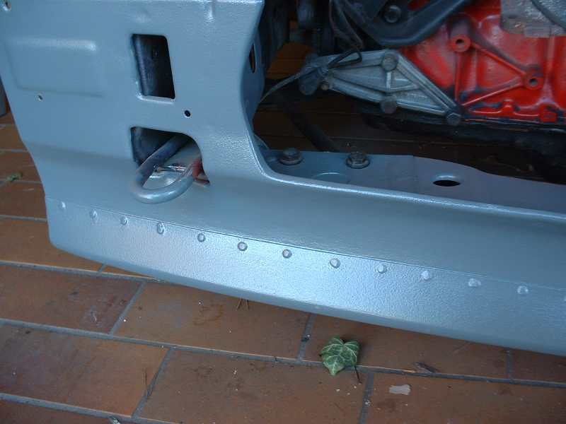

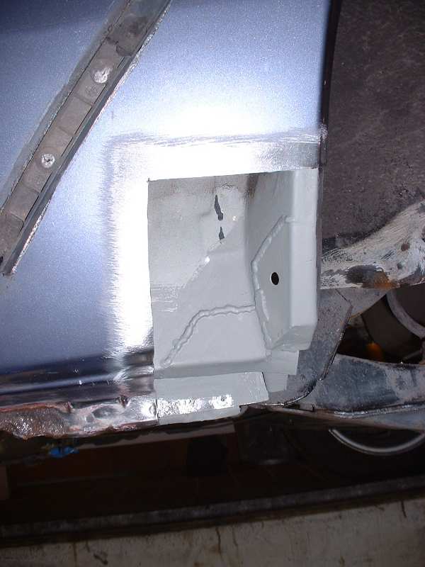

Frontblech-Teilersatz

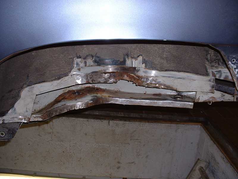

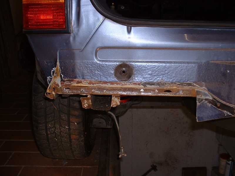

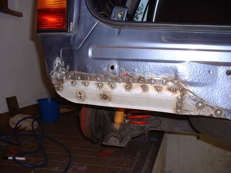

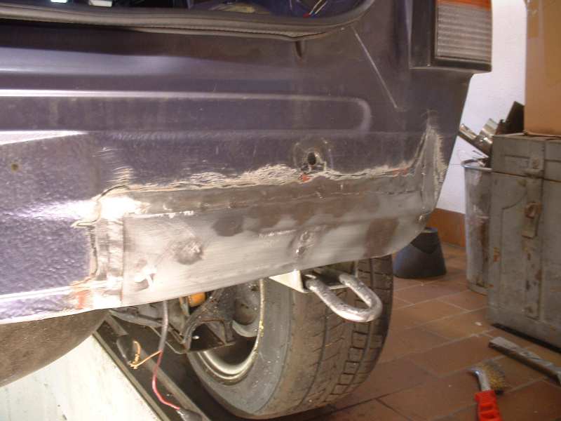

Lustige Heckblech Spielchen...
Fein, fein.
Fein, fein.
Wunderschön
Wunderschön
Und zu.
Und zu.

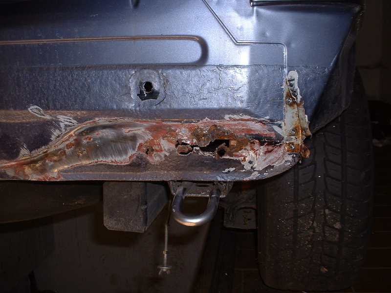

Naja, nicht schön, aber selten.

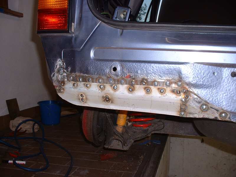

Hinten wirds erst richtig schön...
Ja, echt geil.
Ja, echt geil.
Herrlich
Herrlich

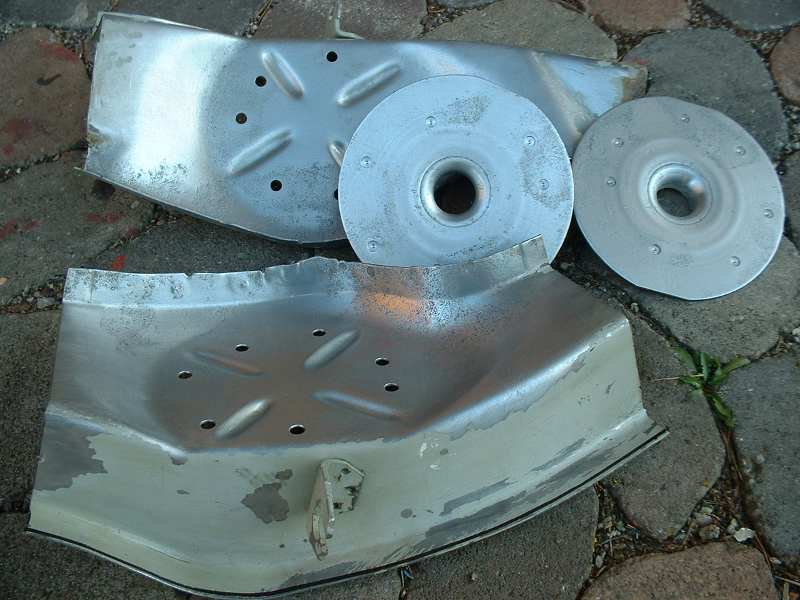

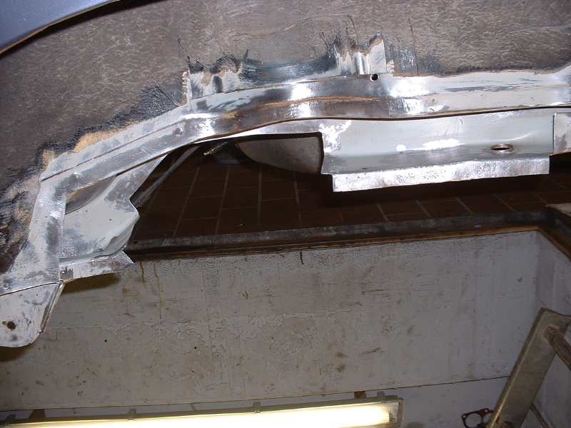

Sauber entrosten...
Sauber entrosten...

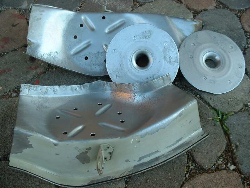

Spenderteile porentief rein
Empfangsbereit
Empfangsbereit

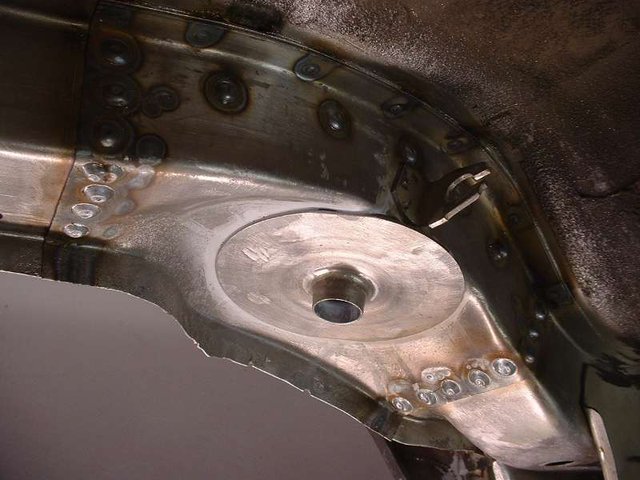

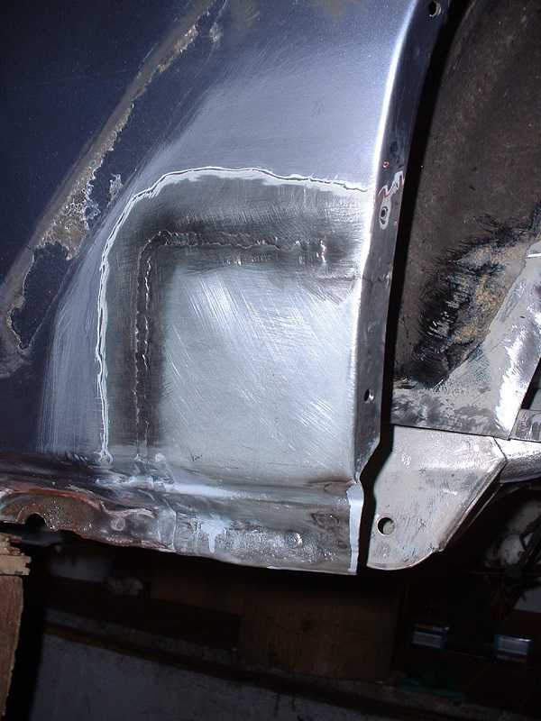

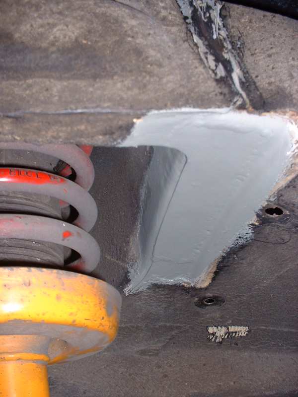

So, das war dann das Werk von gestern. Nun "nur" noch von der Radhausseite her wieder zumachen und das selbe Spiel auf der rechten Seite wiederholen. :lol:
Endlich drin...
Endlich drin...
Schön verschliffen und Grundierung in die Ritzen.

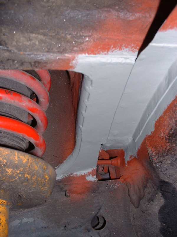

Die Federaufnahmen hast du schön restauriert...

Schöne Arbeit die du da machst, aber stellenweise schweißt etwas zu kalt.
Re: GSI Rettung

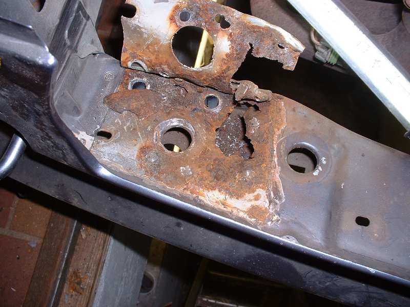

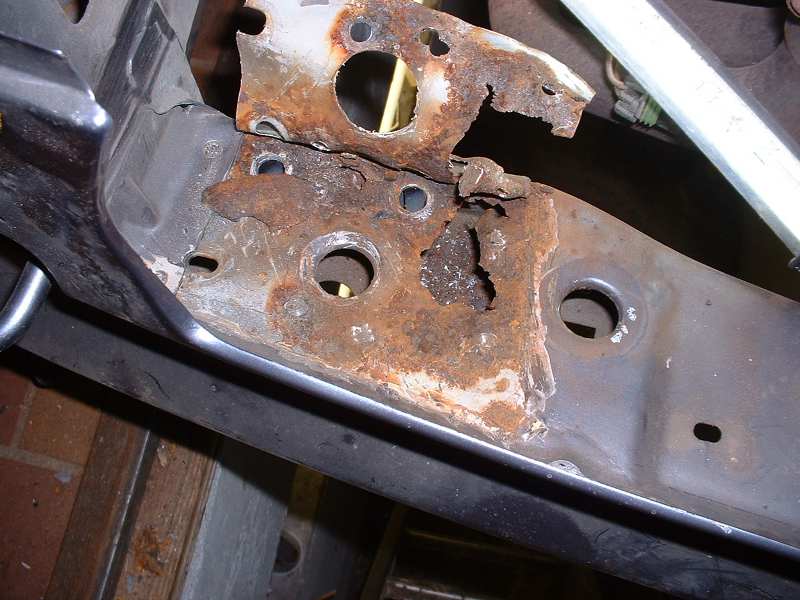

Im Grunde gibts da noch so viele dämliche Rostproblemstellen...die ich wohl nicht gelöst bekomme. Im Längsträger vorne rechts is zB ziemlich die Hölle los. Oder auch an den Längsträgern hinten. Klar die Federaufnahmen und alles werden nun neu, aber ich weiss ganz genau, dass auch im Spalt zwischen dem Träger und den Hinterachsaufnahmen die Kacke am dampfen is. Aber ne, die Bohr ich nicht mal eben aus...
@Balu:
Ich weiss genau was du meinst, hab das schon paarmal richtig stark von innen rumgedrückt, kam aber nicht durch. :D
Mal sehen ob ich mir das nicht für später aufhebe, werde von aussen durch die Verstärkung eh ein Loch bohren zwecks Fluid Film und da mal reinspechten...
@LMS69:
Ja, ich weiss, dann aber gleich das komplette mit Träger, verdammt :lol:
@JuppesSchmiede:

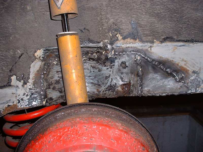

Hast absolut recht, der gute Einbrand...
Könnte die Bilder aufzählen die du meinst. Wie gesagt, mache das noch nicht lang und hab noch so meine Problemchen. Grad auch bei den stumpfen Sachen bin ich auch fast immer zu kalt unterwegs. Angst vorm durchbrennen und was weiss ich. Und Überkopf wollts bisher auch noch nicht so ganz, aber wird besser.
Ich bleib wo es geht bei meinen Lochpunkten...
Die Schweißkünste des Vor-Vorbesitzers waren übrigens auch nicht so ausgeprägt, Rost wurde dahinter freilich auch nicht entfernt:
Eine wahre Freude das gebrutzel wieder zu entfernen....

Jeglichen Rost zu beseitigen ist aussichtslos,aber mit guter Versieglung kannst du es gut und lange aufhalten.
Schweißen ist hauptsächlich Übungssache,mit der Zeit bekommt man das Gefühl und ein Auge für das Material,und dafür das du es noch nicht lange machst sieht es doch wirklich gut aus :top:
