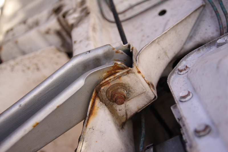

Wie schon gesagt, war die erste Durchsicht erschreckend. Das Vorhaben der braunen Pest Einhalt zu bieten war von weniger Erfolg gekrönt als erhofft. Teilweise aus unsorgfältiger Arbeitsweise beim versiegeln und anderer Seits dank falscher Produkte (BK3in1scheißdreckinweißaluRAL9006)

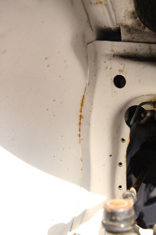

Vom vorderen rechten Radkasten bin ich erschrocken. Aber ich muss zugeben dass ich fast nichts anderes erwartet hatte. Das war nämlich der in dem ich mit der Beize hantiert hatte. Die hats wohl auch in dei Falze gezogen was natürlich dank der enthaltenen Säure super Futter für den Rost darstellte. Und dann noch ordendlich mit Fertan rumgepanscht...Links ist dagegen alles astrein.

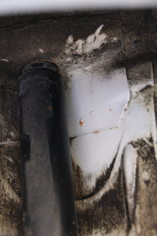

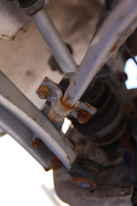

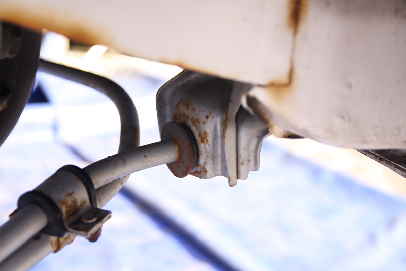

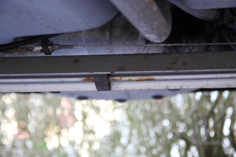

Von was ich richtig enttäuscht bin, ist dass ALLE Teile die ich mit Dem Brantho Weißalu gemacht habe, rostig sind. Die Teile waren bis auf die Achse alle sauber gestrahlt, also Rostfrei. Anschließend 2-3x gepinselt und/oder gerollt. Bei meinem Rostschutztest hat diese Farbe ja auch schon versagt, allerdings waren zu dem Zeitpunkt die Teile schon gelackt.
Rost1
Rost1
Rost2
Rost2
Rost3
Rost3

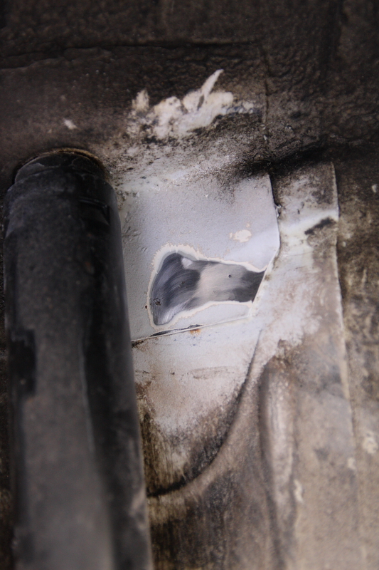

Hier eine meiner ersten Schweißnähte... :roll: Naja da brauch ich wohl nix weiter zu sagen... :oops:
Schweißnaht
Schweißnaht

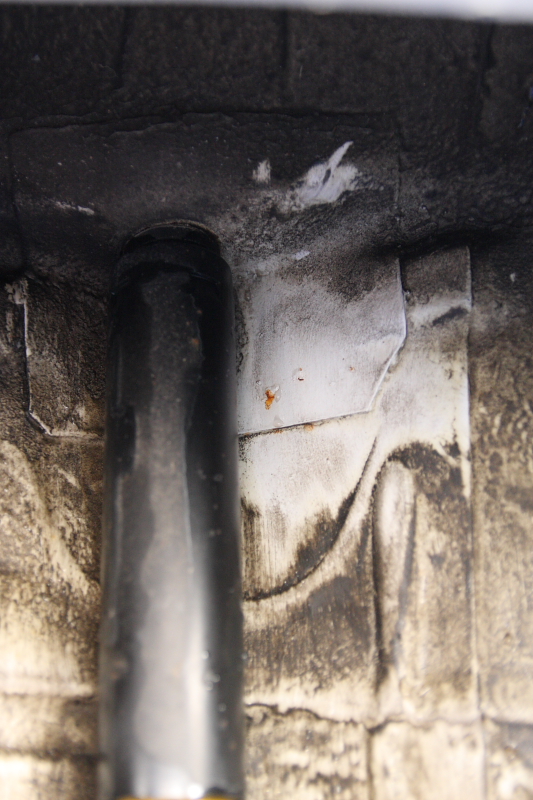

Und dann noch ne kleine Stelle im hinteren Radlauf. Hier sollte ich erwähnen, dass ich die Stelle schon vor dem Winter entdeckt hatte. Aber wegen Temperatur und Lust nicht handeln konnte. Also hab ich kurzer Hand nen Klecks Wachs draufgepappt. Und ich muss sagen: Der Fleck hat sich kein Stück verändert. Also mein selbst gebasteltes Wachs tut was es soll.

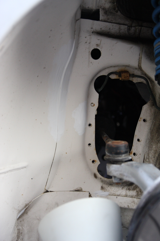

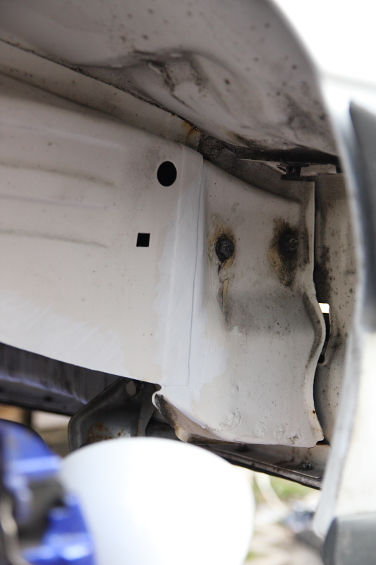

Also gigs gestern dran die Stellen im Radhaus abzuschleifen. Wie sich dabei rausgestellt hat sah alles viel schlimmer aus, als es war, denn es war reiner Falz-Rost, der einfach den ganzen Lack ringsum eingesaut hat. Übrigens das BK ies sich richtig schön trocken schleifen. Also von wegen dauerelastisch und zäh. Ich frag mich welche der Eigenschaften von BK überhaupt stimmen. :roll: :evil:

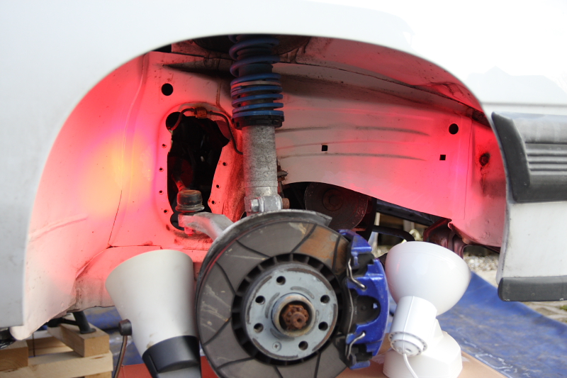

Dann hab ich alles blanke mit MIPA 100-20 EP Grundierung in RAL 9003 Signalweiß grundiert. Und mit Wärmelampen forciert getrocknet. Funktioniert übrigens für solche Spots wunderbar eine Oberflächentemperatur von 40-60°C sind gut möglich ohne dass es überhitzt.
Infrarot
Infrarot
grundiert1
grundiert1
grundiert2
grundiert2

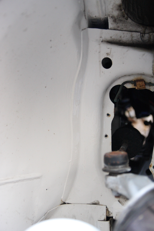

Heute hab ich dann alle Stellen mit MIPA PU 265-70 Chassislack in RAL 9001 Cremeweiß gelackt und wieder forciert getrocknet. Jetzt glänzen die Stellen zwar etwas aber sobald wieder Wachs drauf ist sieht das sowieso keiner mehr.
Radkasten vorher
Radkasten vorher
Radkasten geschliffen
Radkasten nachher
Radkasten nachher
Radhaus fertig1
Radhaus fertig1
Radhaus fertig2
Radhaus fertig2

Ich verstehe deinen Ärger absolut, aber warum hast du denn die Kiste nicht gewachst von unten?
Brantho ist meiner Meinung nach viel zu dickflüssig um richtig in die Falze zu gelangen beim auftragen.
Hast du das "Nitrofest" oder das normale verwendet?
Re: Murphy´s erster Winter (Chilis scharfe Schleuder II)
das 3in1. Hab die Hohlräume ja gemacht, aber wohl nicht gründlich genug. Und den Unterboden und Achsteile hab ich jetzt nachgeholt.
Aber die Falze find ich jetzt weniger ärgerlich. Was mich wirklich fuchst, sind die Achsteile die ich mit dem silbernen gestrichen hab. Die sind alle wieder am Gammeln. Und das liegt in dem Fall ganz klar an der Farbe, denn in meinem Rostmitteltest, den ich vor ein paar Jahren gemacht hatte, gab es das gleich Ergebnis, das Cremweiße war gut und das Silberne für die Tonne. Warum auch immer. Schließlich ist RAL9006 ist ja ursprünglich als Rostschutzfarbe entwickelt worden...

Aber wie du schreibst, scheint das Brantho nix für Achsteile zu sein. Aus dem Grund streiche oder lackiere ich keine Achsteile mehr, lasse die pulvern. Das hält wenigstens.
