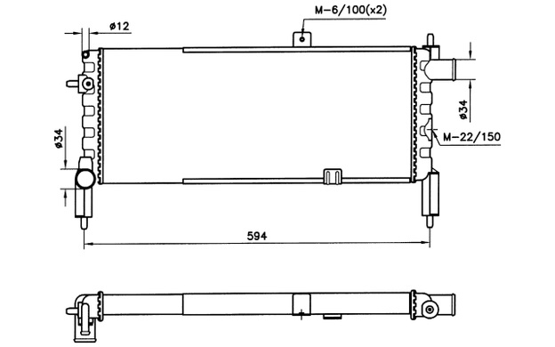

Der FOH begründete seine Aussage, mit der breiteren Bauart des GSI Kühlers. Allerdings sind auf den Explosionszeichnungen verschiedene Messpunkte genommen worden. Wenn ich mir die Zeichnungen anschaue, weiß ich nicht, warum das nicht passen soll. Außer, dass der Schlauch für den unteren Anschluss zu kurz sein könnte, weil der GSI kühler 3-4 cm "weiter runter" geht. Weiß jemand bescheid?

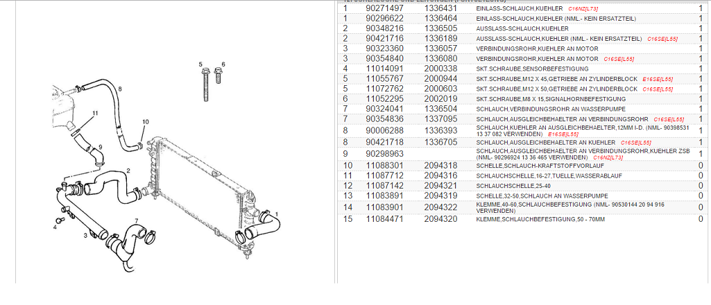

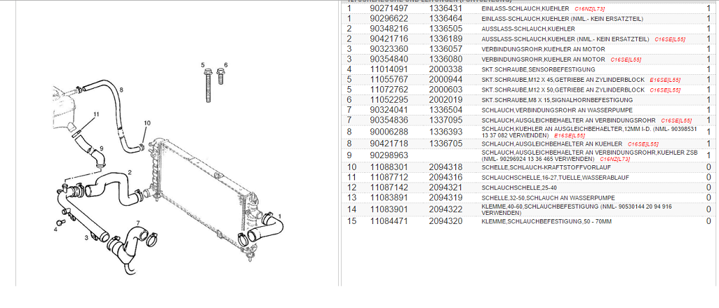

Edit: Laut des Teilekatalogs sind die Schläuche tatsächlich unterschiedlich. Siehe Bild

Danke für die Antworten. Selbst wenn es sich um verschiedene Schläuche handelt, solange der alte auch passt, nehm ich natürlich den
@Toby: Du meinst doch Nr.2, oder? Kannst Du das Bild von dem anderen Kühler auch mal bitte posten? Würde mich mal interessieren wie das da aussieht.
