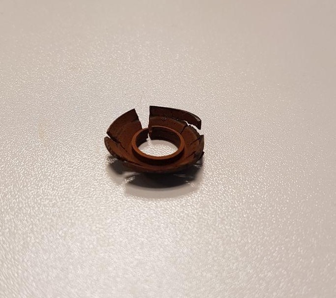

Hallo,
ich spiele mal den Thread-Nekromanten.
Nachdem sich vor ein paar Jahren die Kugelköpfe bzw. Pfannen der Schaltumlenkung in Wohlgefallen aufgelöst haben, ist heute (natürlich im dicksten Regen - klar, wann läuft der Wischer sonst auch...) der Wischer auf der Fahrerseite stehengeblieben. Rechts rangefahren, und nach kurzer Analyse ist mir das zerbröselte Teil (siehe Bild) aus dem Gelenk in die Hand gefallen.
Ich habe dann das Gestänge ohne das Teil wieder eingehakt, und es hat auch erst mal gehalten.
Offenbar ist das ja kein Ersatzteil, sondern nur mit dem Gesamtgestänge verfügbar.
Bevor ich anfange zu basteln: Hat jemand da ein Teil gefunden, was man dort als Ersatzteil nutzen kann, evtl. von einem anderen Modell/Hersteller oder aus einer vollkommen anderen Verwendung?

Moin
Das komplette Wischergestänge gibts mittlerweile im Handel für 40€.
Ich habe das selber schon gekauft und die Qualität ist gut
Steve
Beiträge: 1903
Re: Scheibenwischer bleibt stehen? :(
Also ich als Bastelfreund :P habe ja sowas verbaut und es hält seit Jahren. Das eine Teil hab ich halt verschweißt.
