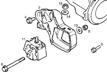

Auf dem Postweg sind mittlerweile die beiden Halterungen Opel 684195 (vorne rechts) und 682552 (hinten, beim Getriebe).
Die dritte Aufhaengung suche ich noch; wo sitzt die?
Evtl. hat jemand eine Nummer dafuer... :wink:

Re: Lautes Fahren - Motoraufhaengung?
Das wäre die 11 im Bild; 684262
Schaue hier nach:
http://www.ecat24.com/opel/catalog/models/1/
Corsa a -> Motor und kupplung -> Motortyp auswählen -> Motoraufhängung
