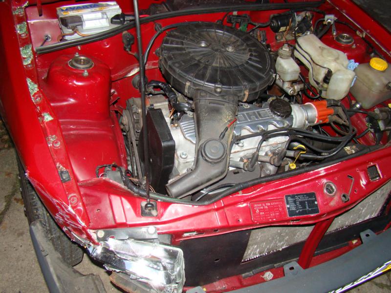

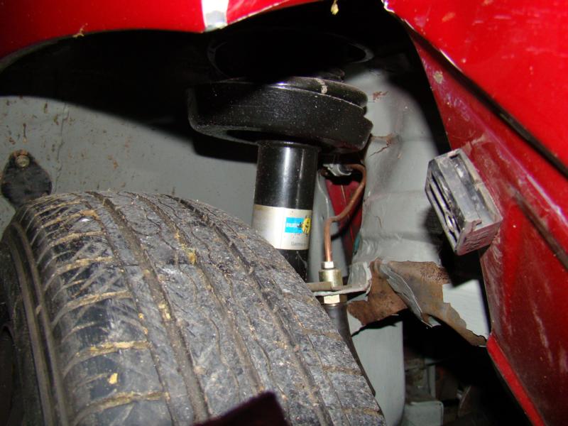

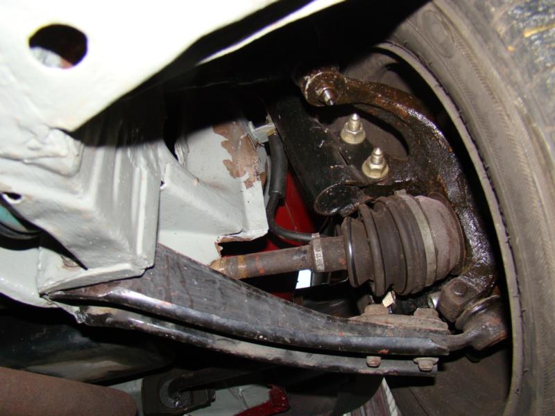

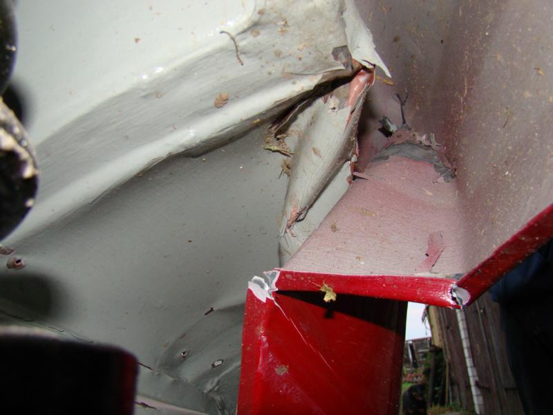

hallo zusammen, hier malein paar bilder.

Das ist verdammt ärgerlich, Wichtig ist das keinem was passiert ist und der Schaden schaut schlimmer aus als er ist, den kannst wieder herrichten, wenn du willst.

Wenn du eine Firma in deiner Nähe hast die eine Richtbank haben und jemand der sich damit auskennt bekommen die den Corsa denk ich wieder ordentlich hin

ich habe mir den finger gebrochen und mit dem knie die abdeckung unter dem lenkrad zerstört, ich habe noch keine meinung was ich machen werde, außer sechs wochen gips.
bei dem schaden bin ich mit meinen möglichkeiten am ende. weil ich den komplette unterboden mit 4 schichten brantho gestrichen habe, sieht man auch auf der fahrerseite im dombereich unten, wie die farbe abgeplazt ist.
was würden eurer meinung teile kosten?
gibt es im raum berlin-brandenburg jemanden der ein richtbank hat und sich damit auskennt? vielleicht auch corsa spezi. aus dem forum? danke euch.....

Da brauchst keine Richtbank für, den kannst Lupfen..... Vermessungsplan hast im TIS.

Den Plan findest im TIS, lupfen ist den Karossenverzug mit einer Kette z.Bs. zu ziehen, an einem Baum zum z.Bs.

Ich denke das es einfacher und günstiger wird ein andere Karrosse/Auto zu finden wo du die Teile rausschlachtest statt alle Reparatur Teile einzeln zu besorgen.
Oder mann schluckt eine ganz grosse bittere Pille und besorgst dich einen andere, ist aber keine leichte Entscheidung
Warte sonnst erst das Urteil vom Gutachter/Versicherung ab um zu wissen was der Restwert ist.
