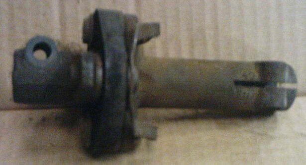

Also ich kenne das eigentlich nur mit Hardyscheibe.
Mach doch mal Bilder.

Corsa 1993 Du meinst bestimmt dieses:

Aber wenn sich die lenksäule staucht müsste ich doch weiter aneinander kommen... oder ich muss quer denken... sprich ich hatte ganz zu Anfang das lenkrad drauf gemacht und derbe angezogen, hatte dann gemerkt das ich die "hardyscheibe" "kreuzgelenk" noch nicht dran hatte. Meinst du da ist es passiert das die lenksäule sich zusammen gezogen hat :shock: :shock:

Die Lenksäule an sich ist zweiteilig diese kann sich bei Aufprall in sich selbst zusammenschieben.
Wenn das mal passiert ist dann ist die unten dann zu kurz.
Warum das Bild hier gedreht dargestellt ist entzieht sich allerdings meiner Kenntnis. :?:
