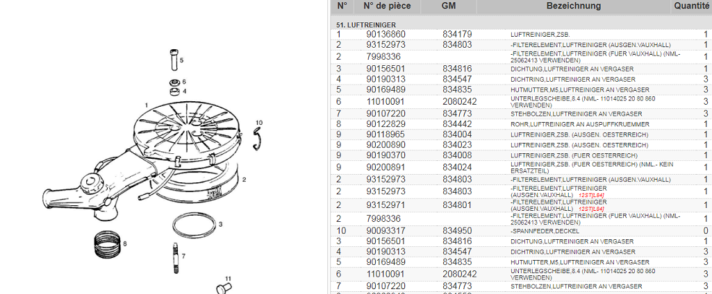

Toby
Beiträge: 602
Wohnort: 53909 Zülpich
Re: für CorsaA 1,2 E12GVzwischen luftfilterkasten und vergas
Beitrag von Toby »
Hi.
Hab mal gewühlt.
Suchst du die Nummer 3?
Im Ecat steht nur der eine drin.
Ich selber hatte noch keinen E12GV vor mir, hab nur Facelifts
freundliche Grüsse

Ronny8610
Beiträge: 45
Registriert: 19. Feb 2016, 15:49
Wohnort: Neumünster
Beitrag von Ronny8610 »
jaaa herrlich genau Die nummer 3 ist es .... ihr seid die besten echt super das in diesem Forum bin....
vielen dank!!
ja der ist noch ganz.... einfach mal ausbauen und schauen wie groß der ist und mal schauen ob der O-Ring zu kaufen gibt...
mit Papier dichtung...?!? kann ich mal ausprobieren..
LG
und danke nochmal... :top:
