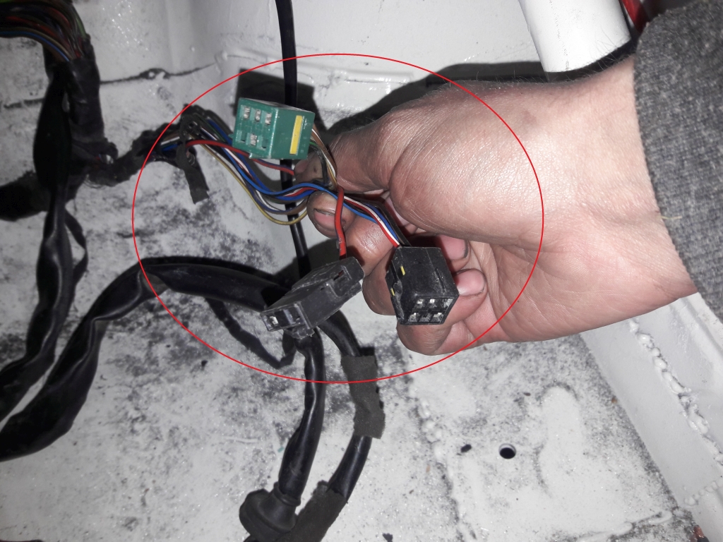

Hallo Leute,
brauche dringend Hilfe,
es geht um einen verbastelten C16SEI, und versuche Ihn zum Laufen zu bekommen.
Es sind schon einige Tage verstrichen, jedoch habe ich immer noch kein Zündfunke.
Kann mir jemand sagen wo diese Stecker auf folgende, Bild hinkommen. (Rot umrandet)
Ich vermute, dass dort der Fehler liegt.
Da ich am Anfang keine Stromversorgung auf dem OT geber hatte. Als ich nun an das Rot Weiße Kabel Strom gegeben habe, hatte ich am OT geber 5V anliegen. Ich denke, das mir dort noch ein Paar Kabel fehlen
Re: C16SEI Motorkabelbaum....
Ziemlich krasser Kabelverhau...
Jedenfalls ist das schonmal kein C16SEI Kabelbaum.
Evtl. vom C20NE?
Die Stecker dann vermutlich die Verbindung zum Innenkabelbaum?
Hast du überhaupt Saft am Steuergerät anliegen?
Original C16SEI X19 Stecker Motorkabelbaum zum Innenraum wäre:
Pin A Grün = Drehzahlmesser
Pin B Blau = Wassertemperaturanzeige
Pin C Braun-Weiss = Motorkontrollleuchte (andere Motoren evtl. Braun-Blau)
Pin D Schwarz-Weiss vom Motorkabelbaum auf Rot-Blau am Fahrzeugkabelbaum = Benzinpumpe +
Pin E Schwarz = Zündungsplus Klemme 15
Pin G Rot = Dauerplus Klemme 30

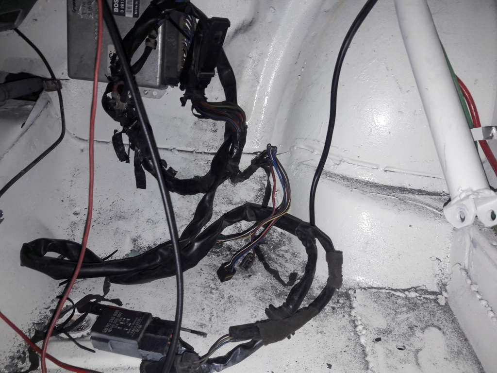

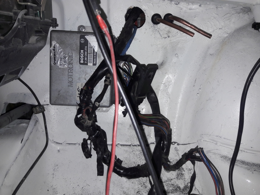

Danke für die schnelle Antwort
Habe alles so wie in diesem Schaltplan, unten links für den C16SEI angeklemmt.
http://www.vectra16v.com/slp/slp_corsa_a_mj92.pdf
Pin 27 und 18 für die Plusversorgung ist OK
Massepunkte 14, 24, 2 und 42 auch OK
Pin 1 für die Zündung sowie den OT geber und andere habe ich auch schon geprüft.
Leider kann ich nicht mal den Stecker von dem Innenkabelbaum für den Motorkabelbaum finden...
Reicht es, wenn ich nur Pin E und G anklemme, um einen Zündfunken zu bekommen? (Welche sind diese?)
Kann das mit diesem Kabelbaum überhaupt funktionieren?
Ich werde nochmals genauere Bilder von den Steckern machen, damit man die Kabelfarben besser sieht.

Das sieht nach Astra F Kabelbaum / Innenraumstecker aus. Wahrscheinlich vom c20ne.
Ich glaube der war so gut wie identisch.
Schau mal nach dem Schaltplan vom Astra F ob da was zu finden ist, bin da leider nicht so versiert mit den Plänen.
Das sollte man ans laufen kriegen.

Mit einem anderem Kabelbaum von einem C20ne,der nicht ganz so verbastelt war hat es geklappt.
