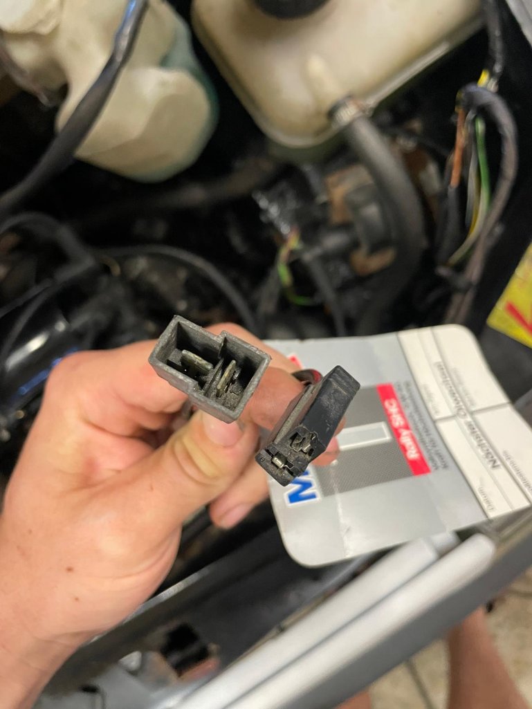

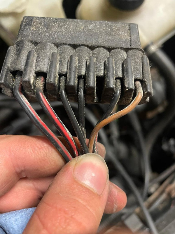

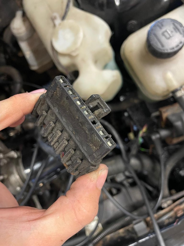

Ich habe aktuell 4 Stecker übrig, die nicht angeschlossen sind:
1x 3-polig mit Metallklammer
1x 7-polig (ähnlich wie am Wischermotor)
2x kleinere Stecker (vermutlich Scheinwerfer / Licht)
(Bilder der Stecker im Anhang)

Da ist irgendwo die Sperre vom Automatikgetriebe drinnen. Hab gerade keinen Zugriff auf die Pläne, glaube aber der 7 polige braucht irgendwo eine Brücke. Der Rückwärtsgang/Licht könnte da auch mit dabei sein.

Ich wäre da vorsichtig. Der Rückwärtsgangschalter gibt nur Durchgang, der von der Automatik glaube ich auch. Ich komme erst Samstag in meine Werkstatt, da hab ich ein paar Schaltpläne. Wenn du ein Bj. zu dem Kadett hast wäre nicht schlecht. Und die Kabelfarben der übrigen Stecker

Kabelfarben:
Schwarz/Rot - Schwarz/Rot - Schwarz - Schwarz - Leer - Schwarz - Braun (oder grün, hab ne Schwäche)
Wäre absolut der Hammer, falls du etwas findest!!! Dann würde der Eimer endlich mal aus der Halle kommen...

Das einzige was ich jetzt gefunden habe ist das der Braune auf einen SchwarzRot geht. Allerdings beides 0,75. Der SchwarzRot geht direkt ins Steuergerät, also vorher messen ob da Strom anliegt! Wenn nicht würde ich das einfach mal brücken.
https://vectra16v.com/infos-downloads/o ... aufplaene/
Schau selber mal bitte. Ich hab bei Bj. 89 geschaut.
Beiträge: 1448
Re: Corsa A Umbau auf C16NZ – Funke da, aber keine Einspritzung nach Umbau auf Kadett-Kabelbaum
Im Kopf hab ich vom B Corsa noch das nur einer der beiden RotSchwarz zum STG geht, der andere zum Zündschloss da der auch den Anlasser unterbricht wenn nicht auf Parken oder Neutral ist. Also den Braunen auf durchgang Masse prüfen.
Edit: Im Plan ist das besagte Kabel auf 159!

Also bin jetzt gerade in der Garage! KB müsste von 86 sein. Das braune Kabel ist Masse, das schwarze Daneben ist 12V bei Zündung. Bei denn Restlichen Kabeln kann ich nichts Messen! Ich versuche auch mal mein Glück mit den Plänen, aber das ist noch Neuland für mich...
Edit: Habe die 12V auf beide Rot/Schwarzen nacheinander gebrückt. Leider ohne Erfolg! Ich habe auch mal Masse auf die zwei Rot/Schwarzen gegen, auch keinen Erfolg... :roll:
